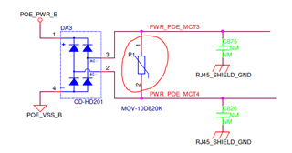

我们正在设计一个由 POE BT 标准适配器供电的接入点。
我们   在 SMPS 部分使用了 TPS2373-3RGW PD 控制器和 LM51551DSS 开关 IC。
当我们通过无源 POE 为器件供电时、以太网线路的信号线路会遭到损坏、即信号线路的阻抗变得很低。
这对我们来说是一个生产障碍、我们 需要尽快提供一些解决方案。
e2e.ti.com/.../HFCI_5F00_AP88_5F00_Ethernet.pdf

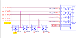

    当我们说 "信号线路的阻抗变得很低"时,我们是在检查信号线路相对于接地的阻抗,这是我们得到的低阻抗,即1.5k,而当我们检查信号线路相对于接地的阻抗时, 我们将获得5.9K 的阻抗。
    为方便您参考、我们设置了一些点、这些点我们将检查相对于接地的阻抗。

    对于8条以太网线、PoE 对为 PR12、PR36、PR45和 PR78。 我想知道 P4是否连接到 PR34?

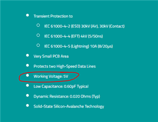

    而 RClamp0532T 具有5V 的工作电压、而 PoE 具有37-57V 的输入电压。 您能检查一下它们是否可以在这里使用吗?
    此外、PWR_POE_MCT4是否可以因为它位于整流器之前而阻止交流电压?

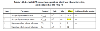

    顺便说一下、VDD 和 VSS 之间的电容应小于0.15uF。 通常仅使用一个0.1uF 电容器。

    对于8条以太网线、PoE 对为 PR12、PR36、PR45和 PR78。 我想知道 P4是否连接到 PR34? -->是的,P4连接到 PR36,但不限于1个单一 MDI 对。 MDI 线路会随机损坏。
    而 RClamp0532T 具有5V 的工作电压、而 PoE 具有37-57V 的输入电压。 您能检查一下它们是否可以在这里使用吗? 我们在磁性元件的次级侧使用了 RClam0532T 和 MDI 线,电压为+2.5V 至-2.5V。 我们处于5V 电压范围内。 37V-57V 的 PoE 电压位于磁性元件初级侧、连接到 SMPS 部分。
    此外、PWR_POE_MCT4是否可以因为它位于整流器之前而阻止交流电压? 我们在整流器之前使用的 MOV 是为了抑制来自源的任何瞬态尖峰。 整流器用于将双向电压源转换为单向电压、也可提供反向保护。
    顺便说一下、VDD 和 VSS 之间的电容应小于0.15uF。 通常仅使用一个0.1uF 电容器。 --> TI 团队已经审阅了原理图。 这一点在审查时没有提到。 我们将尝试实现这一点、但这 将添加一些额外的滤波。
    请告诉我们、 如果我们在 VDD 和 VSS 之间使用3个0.1uF 电容器、会产生什么影响。

    我们使用具有集成磁性元件的 RJ45连接器。 通过 PoE 为器件供电时、 一个可能性是在 以太网 MDI 接口的次级侧构建 、并会导致作为次级侧 MDI 线路的以太网 PHY 引脚损坏。
    在次级侧、我们已经使用 RCLAMP0532 TVS 阵列实现浪涌保护、但我们仍然在 MDI 线路上获得12V 电压、这会随机损坏信号对。

    在 IEEE 802.3 BT 标准中、VDD VSS 的最大电容为0.15uF。
