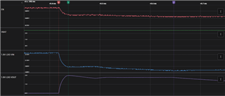

    该图显示了所讨论的节点(EN 处没有100nF)、其中 LDO 在标记为0时开启(并且开始下降)、当 LDO 在标记为1的处达到满载 VOUT 时停止初始下降、在标记2处 LDO 关闭。 可以看到 V (EN)也下降、但即使 V (EN)未下降、在 EN 为100nF 的测量中、LDO 的开/关行为也是相同的。
    对您的问题1:是的、这是正确的。  在 EN 到 GND 之间添加一个非常大的电容器会延迟电压上升一些、但理想情况下、您只希望 EN 引脚上有一个延迟的数字脉冲、以便更好地控制启动。 您是否可以更改分压器以在电池达到更高电压时跳闸 EN 引脚?  我猜在等待这么长的时间方面有一个时间问题、但我想问一下、因为提高 Vin 似乎是这里的关键。
    问题2:在我看来、一旦 Vin 降至 UVLO 阈值以下、Vout 就会下降。  我认为此处不是 EN 电压导致的。  为了耗散输出电容器中存储的能量、LDO 输出将根据输出端存在的任何泄漏电流而下降。  我会毫不犹豫地为串联输入电阻添加一个并联电容器-这将与 Cin 形成一个电容分压器、并且它似乎在稳态运行期间会降低 Vin。
    我不确定这些2个22uF 电容器的输入端使用的电容器类型、但您是否注意 Cin 的干钽电容器?  如果使用陶瓷电容器、则可以通过改为干式钽电容器来大幅增大电容。  当然、它们会带来更高的 ESR、但或许您会看到好处、不管怎样?

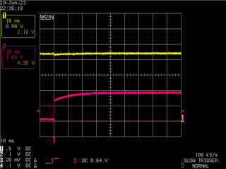

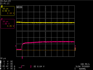

    我采用了 TPS7A26 EVM、并测试了这个想法。  TPS7A26与 TPS7A25是同一器件、但具有更大的电流限制、因此我们可以在此处使用它、TPS7A25将是相同的答案。  我有一个2.18V 输入经过240 Ω 串联电阻连接到 Vin、以及 Vin 上的2个22uF 电容器(以及 EVM 随 Vin 提供的2.2uF 电容器)。  在本例中、EN 直接连接到 VIN。  我能够利用此设置复制您的波形。  然后、我在顶部设定点电阻器上添加了一个 Cff = 22nF 的电容器。  这似乎清除了问题。  请查看并告诉我这是否对您有效、或者您是否需要其他测试数据。
    VIN =通道1 =黄色迹线
    VOUT =通道2 =红色轨迹线
    Vin 和 Vout (10ms/div)
    VIN 和 Vout (100us/div)
    VIN 和 Vout (10us/div)

    似乎我们现在要结束/最终结论。 我将确保标记这已解决我的问题、但首先我只想听听 您在 Cff = 22nF 的测试中使用了哪个设定点电阻值(因为您获得了良好的结果并且 R1会影响时序)。
    我在 EVM 上使用了默认电阻器值、顶部是499k Ω、底部是1.1Meg。
