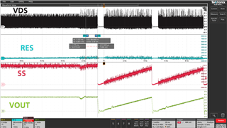

我在断续模式下对 LM25141有问题。
RES 引脚上有一个22nF 电容器。 当发生过流时、512个周期后、SS 和 Vout 引脚按预期降至0V、而驱动器停止开关。 但是、RES 引脚未按预期增加(保持为0V)、并且控制器立即重新启动、而不考虑由 RES 电容器确定的关断时间(大约为1.3ms)。 一旦 SS 达到1.2V、保护就会再次触发。
下面是一个过流负载阶跃的屏幕截图(从上到下依次为:SW、RES、SS、VOUT):
我做过一些验证:
-多个电路板样品上的同一问题
-我没有与 GND 短路
-我检查了在启动期间 RES 不是在 VDD 上(这会禁用断续保护,根据数据表)
-我尝试更改 RES 电容值,甚至没有 RES 电容,我有相同的 结果
-我检查了 RES 电容器是否正确地连接到 RES 引脚, SGND 也是如此
提前感谢。

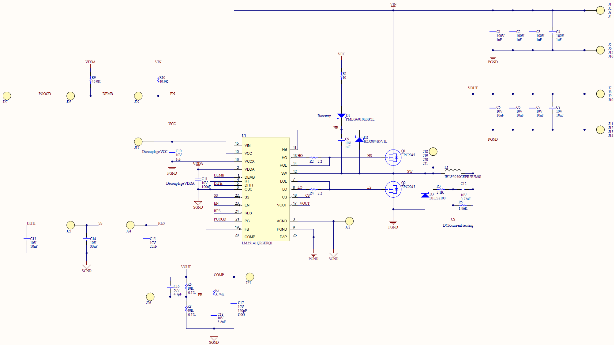

    感谢您的回答。
    我已检查 RES 引脚是否已通过 PCB 正确连接到电容器。 我在使用相同设计的3个不同样片上观察到了问题。
    某些配置(OSC、DITH、DEMB ...)是否可能导致该问题?
    谢谢。

    感谢您提供参考设计。 我的设计看起来非常接近。
    我在下面上传原理图。
    提前感谢。
     您的原理图有两个问题。
    1.看到大家将 OSC 引脚 接地、开关频率为440kHz。 不过、在此频率下、2.2uH 电感器可能很小。
    2.这个电路里 R5的功能是什么? DCR 电流检测只需要 R3和 C12。 R5可能会导致 CS 引脚上的值不正确。 并检查 R3*C12=L1*DCR。
    这里为您提供了一些建议。
    R1应更小、例如1欧姆。
    2.在开关附近添加100nF 的去耦电容。
    谢谢你。
    感谢您的回答和建议。
    1.选择的电感器在最大负载下具有40%的电流纹波。
    2.使用 R5是因为电感器的 DCR 大于计算得出的等效 Rsense。 它与 R3的行为类似分压器。 我的电流限值处于预期值(约为14A)。
    你认为这可能与我的问题有关吗? 否则转换器运行良好。

    T é o
    R5似乎导致了问题。
    我目前不知道为什么、但在将其移除后、RES 引脚运行良好。
    电流限制值已更改、这符合预期。 我将需要一个具有较低 DCR 的电感器来满足我所需的电流限制值、但可以。
