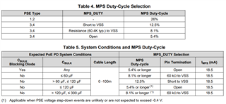

根据 TPS2373数据表、"7.4.7维持功率特征"的说明指出:有效的 MPS 是10mA 的最小直流电流、但我的客户设计电路的电流消耗非常低(1mA 或更低)。
在这种情况下、PoE 电源接收会停止?
另外、您能否告诉我、如何防止即使用电流很小也停止供电?

    对于1-4级、最小 MPS 电流为10 mA、而对于5-8级、则为16 mA (请勿考虑双特征 PD)。
    一个问题是避免电流来自本地降压电容器侧、这会使 PSE 侧的电流脉冲扁平、导致 PSE 拉电流低于 MPS 阈值。 放置一个二极管(电路中的蓝色那个)可以防止电流进入降压电容器。 否则、增加 MPS 电流幅度或占空比会有所帮助。
    对于 TPS2373、提供了 MPS_DUTY 选择表。
