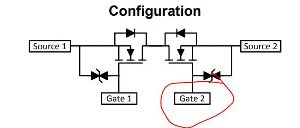

大家好、
这对你来说是正常的行为吗?
Ch1是输入 Vbus、
Ch2和 ch3是来自 PD 的栅极电压、
Ch4是 VSYS。
客户预计在这种情况下 VSYS 为0V、但实际上它也显示5V。

    您好、John:
    对不起晚了,我花时间组织客户的问题。
    这就是问题所在。
    当他们去除 绝缘胶带返修时、顶部涂层也被去除、
    后来他们发现 2号门短了上面的涂层或标记,他们想知道上面是否有什么东西不能去除,否则可能引起问题?

    尊敬的 Fred:
    跟进以查看您是否有来自客户的任何其他信息。 器件的顶部是以电气方式连接到共漏极的基板。 从栅极2到漏极可能出现短路、 或者、它可能从栅极2短路到源极2、并且由于体二极管的原因、客户测量到栅极2和共漏极之间的短路。 由于该器件是硅片、因此使用金属探头进行探测可能会芯片或使器件破裂。 我们不会探测 FET 或使用金属镊子(仅限塑料)操作。 请告诉我我还能做些什么来提供帮助。

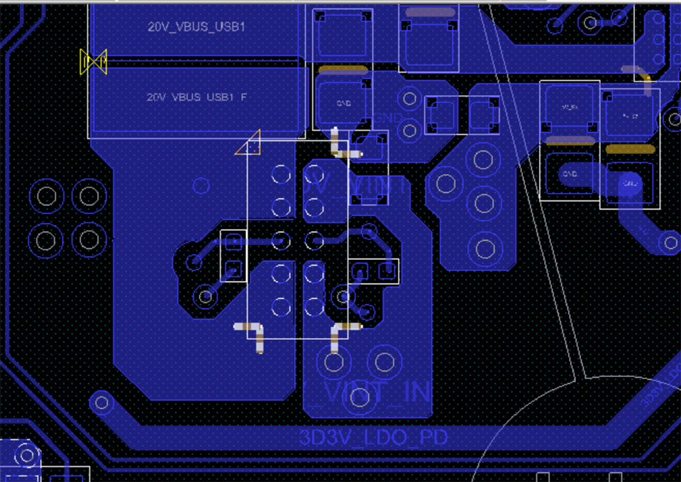

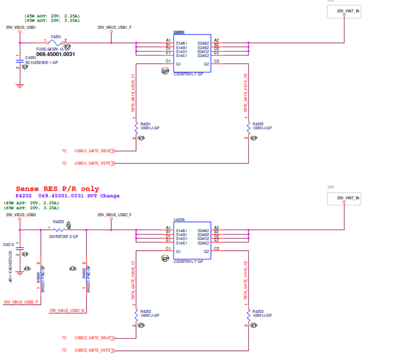

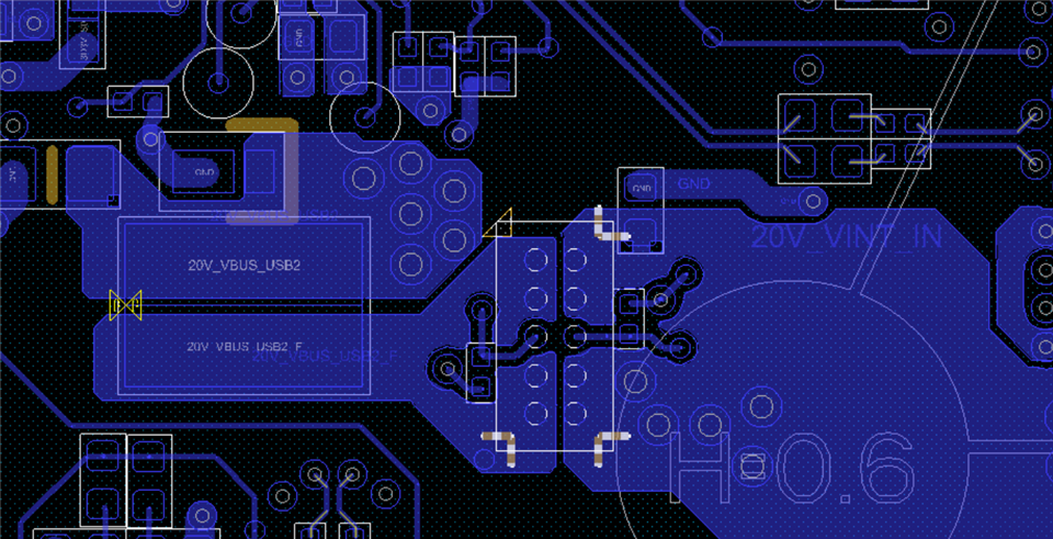

    您好,John,
    很抱歉、因为客户已经停止调查了一段时间、所以很晚才回来。
    新的状态是、它们发现器件表面与电源2短路、这可能 意味着共漏极与电源2短路。
    我们想知道什么情况会导致源极2短路至漏极。
    我将向您发送布局、让您检查设计是否有任何问题。
    尊敬的 Fred:
    PCB 布局和原理图看起来不错。 漏极到源极短路可能有许多不同的原因、但通常是由于电流(过热/热失控)、电压(雪崩)或 SOA 过载所致。 他们在使用什么 USB-C 控制器?

    您好、John:
    它们使用 TPS65994BF、
    他们发现故障主要是在一台笔记本电脑向另一台笔记本电脑采购5V/3A PDO 的过程中发生的、
    在电池容量低于30%时、哪个 GATE_VSYS 和 GATE_Vbus 应该为0V、但如果 MOS 损坏、它会以某种方式导通。
