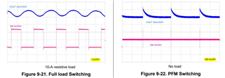

我想要求您在轻负载条件下使用 DRSS 功能。
是否仅当外部时钟应用于 PFM / SYNC 引脚时才禁用该功能?
在轻负载条件下、DRSS 在 PFM 模式下工作是否正确?
请告诉我。

    在 PFM 模式下、频率可以大幅降低。 请参阅数据表中的图9-22。
    PFM 工作模式是不同的、它不使用振荡器时钟、 频率实际上取决于负载。
    当负载处于更多 CCM 脉冲的点时、DRSS 启用。
    希望这对您有所帮助。
    -奥兰多

    是否在 FPWM 模式下启用 DRSS 功能?
    Ryusuke
    您好,Ryusuke,
    是的、在 FPWM 中启用了 DRSS。
    -奥兰多
