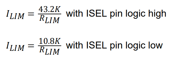

我有一个关于 TPS61376的 ILIM 的问题。
平均输入电流可受 ILIM 功能限制。
但峰值开关电流只能通过 ILIM 稳定电流4.5A 或2.5A 来改变。
我无法理解如果平均输入电流达到 ILIM 编程的平均电流会发生什么情况。
您能告诉我它是怎么工作的吗?
奥巴
    您好、Oba:
    对于 TPS61376、有平均输入电流限制和正常峰值电流限制功能。  峰值电流限制是一个更强的限制。
    也就是说、只有在 未触发峰值电流限制的情况下、才能实现设定的平均输入电流。
    例如、如果 ISEL 较低、则峰值电流限制为2.5A。 那么、它无法将输入电流限制设置为3A。

    数据表并未确切说明平均输入电流达到限值时会发生什么情况。
    对于峰值电流、它也不会显示发生了什么、但我想开关在达到限值时会关断。
    我想知道如何限制平均输入电流的电流。
    此外、我还想了解如何计算平均输入电流、以便了解它限制电流的速度有多快。
    奥巴
    您好、Oba:
    当电感器电流达到 峰值电流时、开关会关闭(您猜的没错)。 在内部 toff 块产生的关断持续时间之后、该开关会导通、然后在达到峰值电流限值时再次关断。
    平均输入电流限制控制有点复杂。 将对流经 ISO FET 的电流进行检测并求平均值以获取输入电流、然后与 ILIM 引脚设置的限值进行比较。 比较结果会控制开关的开/关、使输入电流等于设定的限值。
     平均输入电流达到限制值或电感电流达到峰值电流时的总体行为非常类似:如果 Iout 进一步增加、Vout 将下降。
    设定的平均输入电流计算如下。
    在正常工作条件下、负载从轻到重、输入电流限制功能的工作速度通常足够快、可以限制输入电流而不出现尖峰。  我为您的基准附加了一个波形、其中 Iout 从0跃升至400mA。 Ch4是输入电流。
