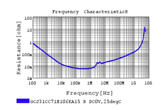

    您好、Kelsey:
    感谢您的解释。 这是我的假设。 数据表中还提到使用 ESR 介于5m Ω 至500m Ω 之间的输出电容器。 但在我要使用的电容器数据表中、在不同频率下具有不同的 ESR 值。 我应该考虑什么价值? 以下是电容器数据表中的 ESR 图。 我要并联使用100nF 和10uF。 您能告诉我必须考虑 ESR 值的频率是多少吗?
    Manoj.
    尊敬的 Manoj:
    您只需考虑 LDO 带宽内的频率。 对于 高达100kHz 的 LP38693QSD-5.0/NOPB、(数据表中的9.2.2.7节列出了 RFI/EMI 敏感性)。 但是、应评估您希望在系统中看到的所有高达100kHz 的频率。
    两个并联电容器的 ESR 可以根据感兴趣的频率范围进行计算-- 我  在网上找到了这篇文章,其中有公式和一些计算示例,可以帮助你解决这个问题。
    凯尔西
