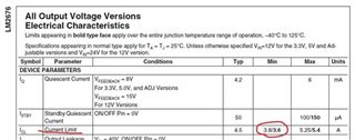

我对  LM2676T-ADJ/NOPB 过流保护有疑问、
当环境是
24V 作为电压输出、1A 作为电流输出。
*当电流从1A 输出到 3.6A 时,电压将下降多少(作为 过流保护率)?
您能提供一些建议吗?
高志
T4673274
    尊敬的 Takashi-San:
    感谢您发送编修。 您指的是哪个版本的数据表?  我刚刚从 TI.com 打开了最新版本、虽然 ICL 限制是相同的、但它看起来有所不同。
    请注意、ICL 是开关峰值电流的电流限制阈值、或者电感器峰值电流、保证负载电流为:
    Io = ICL - 0.5*(Vin-Vo-Fsw)/(VF * Lo)*((Vo+Fsw VF)/Vin)
    其中 Fsw 是开关频率、Lo 是电感器、VF 是二极管正向压降。
    只有当 Lo=infinative 时、您才会得到 Vout 始终稳定在1-3.6A 负载上。  实际上、您可能会超过3.6A 电流限值、可以通过解析上述公式来估算最小 Vout。
