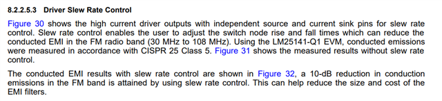

目前客户正在使用 LM25141Q
存在超出30M~108M 标准的 EMC 现象
查看数据表、中提到压摆率可以调整以降低 EMI。
调整压摆率是否有任何建议值?
谢谢、此致(&B)、
    David、您好!
    我们可以通过添加一个与 BOOT 电容器串联的 BOOT 电阻来调整压摆率。  您还可以使用开关节点到接地端的 RC 缓冲器进行实验。  从一个~1 Ω 1206电阻器和一个100pF 电容器开始。  可以逐步将电容器增加到470pF、以消除噪声。
    还可以尝试在输入端使用100MHz 铁氧体磁珠。  如果无法实现效果、则建议使用共模扼流圈来提高 CM 噪声的衰减频率。
