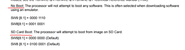

    首先、我们需要澄清一点、我们的电路板设计完全符合 J721S2X SOMG01EVM 和 J721EXCP01EVM。 我们已经测试过、EVM 可以在无引导模式和 SD 卡引导模式下正常工作。 但对于我们自己的电路板、 我们会遇到一些问题。

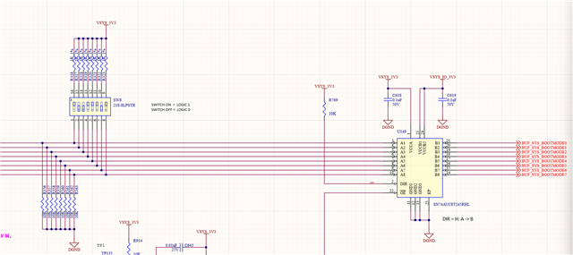

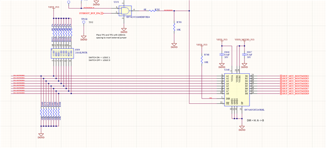

    关键问题被描述为以下问题: 在 SD 卡引导模式中、电源系统可以 正常工作、VCCA 电压为3.3V、所有输出电压均正常、包括 LDOx 和 BUCKx_OUT。 但是、一旦我们通过上拉引脚将板更改为"无引导"模式、  D26、E24、 C28 ,  G27 C19: VCCA 将为0.69V 。  从 SD 卡模式到无引导模式的唯一变化是电路板上的 DIP 开关状态、该状态与以下配置相匹配。  问题的根本原因可能是什么?

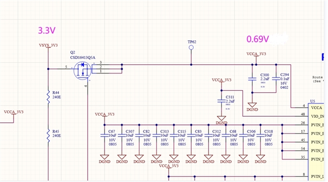

1)VSYS_3V3为3.3V、VCCA_3V3为0.69V;
2) LDO2 (VDD_MCU_GPIORET_3V3)输出电压为1.3V、 所有其他输出电压为0V、包括 LDOx 和 BUCKx_OUT;

 问题1, VSYS_3V3为3.3V、VCCA_3V3为0.69V。 直观地说、CSD16413Q5A FET 似乎在无引导模式下未传导。  如果我们将 SW8[8:1]= 0001 和 SW9[8:1]= 0000 0000 ,电源系统也可以正常工作,它似乎是 G27 C19 引脚对电源系统没有影响。  但是、一旦我们将 SW8[8:1]= 0001 和 SW9[8:1]= 0000 1110 即、假设我们从上拉 所有三个引脚, D26、E24、C28 VCCA 将为0.69V (实际上、无论我们是否上拉其中的任何一个、VCCA 始终为0V)。 如何 上拉引脚是否会影响 CSD16413Q5A FET 功能?
VCCA 启动序列为:
 问题2 ,根据上面的说明、我们可以发现 在无引导模式下、LDO2上有1.3V 的残余电压。 我们猜测是否是 根本原因导致 VCCA = 0.69V。 如果可以、哪一种最有可能导致1.3V 残余电压?  电容过大? 泄漏电流是多少? 或 LDO/OV 条件连接到作为负载开关的 UV? 我们无法专注于 残余电压的根本原因。 我们应该怎么做才能找到残余电压的根本原因?
 问题3 现在我们测量引脚上的电压 D26、E24、 C28 ,该值约为2.3V。 但根据 c) SW9电路,正确值应为3.0V =3.3V*10K/(10K+1K)。  这是什么原因呢?

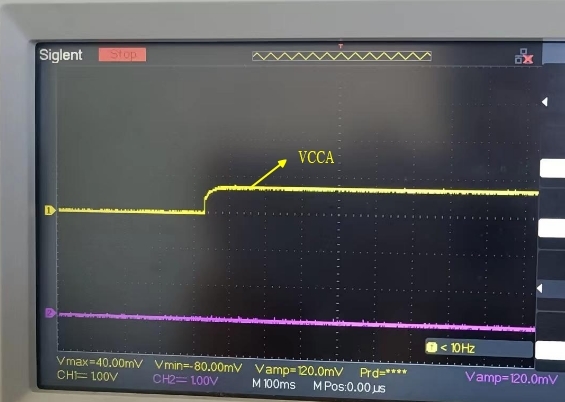

    请按比例获取具有电压问题的 VCCA、VSYS 和 LDO 的示波器屏幕截图。
    可以这么做吗? 请使每次除法与下面的相同。
