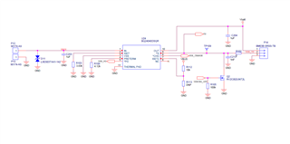

我尝试使用 BQ24040为锂离子电池充电、但它没有充电。
在此期间、/CHG 引脚处于高电平、PG 引脚未达到0V、保持在约500mV。
当我取出电池进行故障排除、并将其设置为"电池检测模式"时、VOUT 为0V。
请提供您对这一现象的看法。
    您能否提供原理图?
    迈克·伊曼纽尔
    尊敬的 Mike:
    这是原理图。
    TS 电压是多少、是否连接了热敏电阻? PG 不是低电平意味着输入不正确。 您能否测量输入电压和输出电压?
    迈克·伊曼纽尔

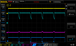

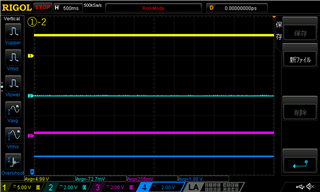

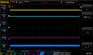

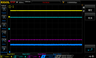

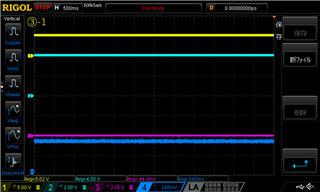

    由于电压因器件而异、因此我将发送每个的波形图像。
    ①-1:器件① μ F、正在充电
    ① Ω-2:器件① Ω、TTDM
    ②-1:器件② μ F、正在充电
    ② Ω-2:器件② Ω、TTDM
    ③-1:器件③ μ F、正在充电
    ③ Ω-2:器件③ Ω、TTDM
    CH1:Vin、CH2:Vout、ch3:/VTS、PG:VTS
    器件③可以正常充电。
    所有波形都是在25°C 周围的环境中测量的。

    您能想到为什么 Vout 在 TTDM 中像①-2和②-2那样表现异常吗?
    遗憾的是、我们需要调试 IC 和/或板是否已损坏。 一个收费正常,但其他人不知道的事实。

    1.很难知道。 很可能与制造业有关。 正在等待交换。
    2.原理图不错。
