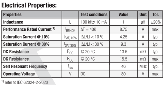

我基于 BQ25300锂离子充电器完成了一项设计、都不错、可以正常工作、但当以2.3A 的电流充电时、BQ25300及其电感发热太大。
一种简单的解决方案是减小电流、但我试图看看能否降低温度、因为我的 PCB 很小、不能耗散过多能量。
我正在使用 Wurth 74438356010HT 的1uH 电感器、其规格如下:
已知开关频率为1.2MHz、红色的专家工具显示、在该频率下我的电感器得到的阻抗为6.33欧姆。
我的原理图如下:
如果您发现任何可能的改进、请告诉我。

    请试用2.2uH 电感器。
    非常感谢、
    您好、Ning:
    我已经使用2.2uH 电感器或 Evkit 尝试过、 结果几乎是相同的。
    贝格尔
    布鲁诺
    Bruno、
    请尝试降低电路板上的功率密度、例如 更多的 PCB 层、每 层覆铜更多、更大的 PCB 尺寸、更大的电感器尺寸等。
