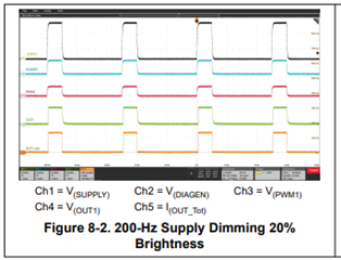

    您好、Hailee:
    您是否有实现400Hz 电源调光的目标? 它可以通过理论解释。
    林市
    您好、Hayashi:
    是的、该器件可支持400Hz 的电源调光。 请查看测试波形、该波形基于 TPS92620EVM 板。 它与 TPS92621-Q1类似。
    您还可以测试我们的 EVM 板、它易于使用。
    Br、
