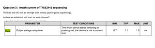

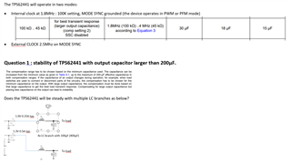

    你好、这是原始文件。  我很难理解如何加入这项计划。 抱歉:-)

    您能告诉我使用此类高电容/多 LC 分支的动机吗?
    它可能影响器件的稳定性。
    谢谢。
    法尔海恩
    它用于 敏感射频 SOC 的移动电源。
    我们将测试演示板。 您建议哪些测试? LC 滤波器的电感是否可以降低不稳定的风险?
    您好 Arnuad:
    我有多个问题。 我看到、您在 LC 滤波器中使用的是电感器、而不是铁氧体磁珠、这会导致额外的谐振。 通常建议使用铁氧体磁珠。
    因为它的电容非常高。 需要对其进行测试。
    1) 1)实现控制环路稳定性的波特图
    2) 2)启动
    这还取决于这些 LC 滤波器与转换器之间的距离。
    谢谢。
    法尔海恩

    您好、可以关闭此主题。 我们执行了所有稳定性测试。  通过作用于 CFF 电容器、使用高输出电容和远程馈电已找到可接受的折衷方案。 非常感谢您的支持。 阿诺
