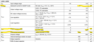

我使用的是具有 TPS65217C PMIC 的 BeagleBone Black。  将 BeagleBone Black 用于电池供电应用。  为此、我们希望使用最低功耗运行模式。
我通过禁用 TPS65217C 的 LDO2使电源 LED 关闭。 在禁用 LDO2之前、电流消耗大约为250mA、而在禁用 LDO2之后、电流消耗没有变化。
在正常运行状态下、LDO2消耗多大的电流?
谢谢。
    您好,马里,
    根据如下所示的数据表规格、LDO2的短路电流限制为250mA、因此我会检查电路板上在这方面的问题。
    LDO2 在睡眠模式下的 Iq 为5uA (无负载、VSYS = 4V)、并在工作状态下具有100mA 的最大输出电流。
    詹姆斯
