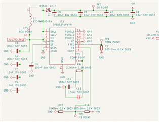

大家好、我创建了一个升压逆变器项目、将电池电压(额定电压为3.7V)提高到9V。 遗憾的是、当电源被连接时、电路汲取的电流接近2.5A、并且不输出电压。 如果您可以查看我的原理图并提出可能的错误做法、我将不胜感激。
    尊敬的 Marcin:
    感谢您使用 E2E 论坛。
    通过对原理图进行初步检查、我认为没有问题。
    若要进行进一步调试、可以执行以下步骤:
    -测试至少两个板来检查这是否是焊料问题-我的第一个猜测
    -在未连接负载的情况下进行测试。
    -检查 SW、SS、FB 和 COMP 信号
