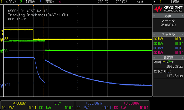

大家好!
我对 TPS51916掉电时的行为有疑问。
在关断序列期间、VTT (0.6V)输出电压从下降到上升再到下降。
我想知道这种情况的原因。
当有负载时、它将像这样下降。 如果卸下 CPU 或内存,则不会出现此问题。
此外、如果您将放电模式从 Tracking (跟踪)→Non-Tracking (非跟踪)更改、则不会发生此情况。
有什么可能的原因吗?
是否有办法抑制这种下降?
石渡市
    您好、石渡
    看起来这可能需要处理放电跟踪和非跟踪的方式、以及可能是功率状态控制。 跟踪模式可使 VDDQ 放电、非跟踪模式可使 VDDQ 和 VTT 放电。 由于 S3在 S5之前关闭、VTT 关闭并进入高阻抗电源状态、并且会悬空、但不会灌入/拉取。 但当 S3和 S5都关闭时、VTT 会关闭、但处于放电状态。 这可能就是您看到发生这种情况的原因、因为它进入这个浮点和高阻抗状态、因为 S3关闭、不会灌入或拉取、所以我们可以看到骤降、然后当 S5关闭时、我们看到器件放电正常。
    因此、您能否同时关闭 S3和 S5并捕获结果? 您有原理图吗? 您是否能够在非跟踪模式下使用器件、还是希望使用跟踪模式?
    谢谢。

    更改 S3=低电平/S5=高电平的周期时、VTT 的下降压是否有差异?
    例如、即使 S3=Low/S5=High 的周期很长、VTT 的下降骤降是否从0.6V 左右开始?
    目前尚未确认 S3和 S5的同时关闭、因为这需要修改电源控制微控制器的电路板或固件。
    石渡市
    您好、石渡
    在此 S3状态下、VREF、VDDQ 和 VTTREF 仍处于打开状态。 因此、器件应悬空此输出、因此取决于此值的输入和其他电平。
    从同一个点获取 S3和 S5可能会更容易、因此它们会同时落体。 除非这是您描述和努力的过程。
    谢谢。

    我通过同时关闭 S3和 S5来改善它。
    客户将采取以下措施:这是采取对策的好主意吗?
    ・将放电模式从跟踪模式更→改为非跟踪模式、以避免异常波形
    ・μ s 调整 VPP (2.5V)和 VDD (1.2V)的下降时间
    石渡市

    您好、石渡
    我不确定我理解你的反措施是什么意思? 这是否是为了防止在 POST 开始时看到波形?
    谢谢。
    字段
    尊敬的字段:
    感谢您的答复。
    没错。
    我想和你确认一下。
    这是否是防止开始出现波形的有效措施?
    石渡市
    您好、石渡
    如上所述以及您所看到的、最好的计数器措施也许是控制 S3和 S5。 不确定调整下降时间是否就是您的意思。
    此外,如果您从"跟踪"→"非跟踪"更改放电模式,则不会发生此情况。
    正如您还提到的、根据您的结果、这也应该是可以接受的。
    谢谢。
