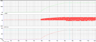

计算结果与仿真结果不匹配。
请告诉我一些可能的原因。
假设条件在这里。
・Vin=14V
・Vout=35V
・NPS=0.5 (NP=1,NS=2)
・Ω Vf = 0.7V
・12.1kΩ
・Vref = 1.21V (由 IC 确定)
・180Ω
输出电压= 35.2V
VOUT~18V
(顶部是输出电流、中间是初级侧的电压反向电压、底部是输出电压)

    感谢您使用外接产品进行设计。  仿真模型中的变压器匝数比似乎不正确。  在 RFB=180k 时、18V 输出似乎为1:1。  您能否更新匝数比?

    我可以在此属性窗口中更改匝数比、当我双击电路上的部件时出现此窗口、对吧?
    即使我更改了该值、也没有变化。
    >匝数比结果:1
     VOUT=33.2V
    > 转速比的结果:2
     VOUT=33.3

    电路也会错过初级侧上的齐纳钳位。
    您能补充一下吗?  请参阅设计计算器以选择齐纳二极管。

    钳位二极管的极性应反转、但我知道有必要这样做。
    但我认为它不会影响输出电压。
    我进行了仿真。
    两个具有不同匝数比的变压器。
    一个是 N2/N1=1、另一个是  N2/N1=2。
    如您在下方所见、输出电压是相同的。 (应该是二比一。)
    我认为匝数比设置不正确。
    TX1:N=1
    TX2:N=2
