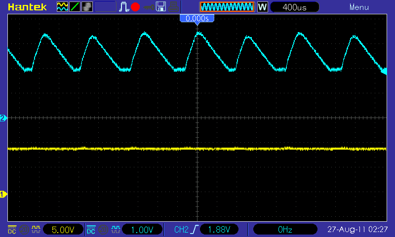

    大家好、Shahab、
    看到此问题时、您能否提供 VBUS、SYS 和 VBAT 的示波器快照?
    杰夫
    再次大家好、Jeff、
    CH1是 VSYS 引脚
    CH2是 VBAT 引脚
    电池电压为8.45v、UV 保护器开启
    大家好、Shahab、
    您可以重复一下 VBUS 和 VSYS 吗?  2S 电池的充电器 VREG 是否默认设置为8.4V?  如果是、则电池处于过压状态。  充电器的寄存器转储?
    杰夫
    这个 stat 中的 VBUS 是9.0v、但我可以再次捕获它、
    BQ VREG = 6V
    配置=3Cell 正如我昨天在 prog 引脚上使用 R10=13.7K 发送的图片。
    VSYS 大约9.14V

    大家好、Shahad、
    遗憾的是、我没有那个逻辑应用、我是一个电源人员、不是数字人员。  如果保护器正在打开和关闭 FET、则 TPS25750固件可能需要更改、以通过 I2C 重新配置充电器。  例如、如果保护器由于欠压而打开其放电 FET、除非保护器在1.5秒的涓流充电时间内不能关闭、否则不会出现问题。  但是、如果它打开其充电 FET、充电器会继续充电、从而导致其最小电容过压。 BATOVP 和随后的 SYSOVP 会导致充电器的转换器关闭30ms。  这意味着 SYS 将崩溃。  您可以通过以下方式防止:
    1.使用 TPS 部件可以让充电器关闭充电
    2.为充电器 BAT 引脚添加~200uF 电容
    3.更改 BQ25798、它在30ms 内不会关闭转换器。
    杰夫

    大家好、Shahab、
    您是否能够从充电器提供 I2C 寄存器转储?  它会存储充电器的当前状态和过去发生的故障。  这些故障在读取后清除、因此请仅执行一次读取。
    我被你的示波器图迷惑了。  如果放电 FET 断开、那么电池电压是怎样变得如此高和稳定的?  另外、在您的原理图中、我假设充电器 TS 引脚连接到电池组热敏电阻?  如果没有、请更改电阻器、使它们的值相同。

    尊敬的 Jeff:
    由于 UV 放电 FET 关断、FET 的正向二极管导通 、但我不认为对于3节电池架构来说电池输出保护太高、我取下 BQ77915芯片 LD 引脚上的负载检测器电阻后刚好在1V 左右、
    是的、它连接到电池组上的 AT103热敏电阻、
    当系统不处于电池电量耗尽模式时、一切正常、充电过程正常、所以我认为我们没有热敏电阻值问题。 此外、由于这一原因、我认为 tps25750配置是正确的。
