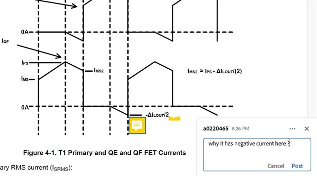

    负电流是由续流期间同时导通的两个 SR 引起的。  在两个 SR 同时导通之前、一个 SR 处于导通状态、能量通过其中一个次级绕组输送到变压器上、电流通过输出电感器流至次级、电流通过一个 SR 返回。  第二个 SR 导通时、这两个 FET 将同时导通。   流过单个绕组的平均电流将返回到该绕组。   在此续流期间、电感器电流的变化将在两个绕组之间分流。  实际上可以在带电流探头的评估模块中观察到这种情况。

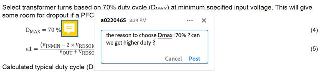

    70%最大占空比而变化。  编写本应用手册的工程师随意选择了70%。   不过、为了保持设计效率、您应该尽可能将占空比保持在接近50%的水平。  这将使初级和次级 RMS 电流尽可能低。 这将降低(I^2)* R 损耗。
