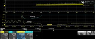

我们目前在 设计中使用了 TPS61378-Q1 Booster IC。
我们正在 针对低于电压和负载的情况验证 TPS61378-Q1、
VIN = 2.3V 至4.1V
VOUT = 5.25V
最大负载电流= 1.5A
  • 观察结果:
     输入电流达到1.315A 且输入电压为2.8V 后、我们会观察到升压器输出的下降(连接波形作为基准)
  • 请查找 TPS61378 TI 设计文档
    e2e.ti.com/.../3704.TPS61378-Calculation-Tool-V1_5F00_Sup_5F00_Final.xlsx
  • 请查看所附的电感器规格、
  • 查询:从设计表中可以看出、电感器的最大峰值电流是4.48A、最大电流限制是4.8A。 1.315A 小于4.48A。 升压器输出电压下降的原因可能是什么?
恳请支持
    尊敬的 Srijesh:
    我认为可能的原因是 Vin 电源与器件 VIN 引脚之间的寄生电阻很大、例如0.5Ω。 因此、当输入电流为 1.315A 且 Vin 为2.8V 时、器件 VIN 引脚上的实际电压低于 UVLO、因此器件会关闭且 Vout 下降。
    为了验证上述猜测、请添加 VIN 引脚上的电压测量值并提供波形。
