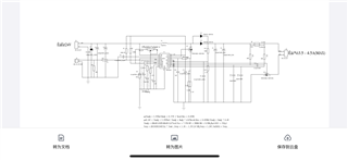

我们将 TPS92691用于 LED 驱动器恒流源、我们需要使 LED 驱动器的输出电流大于4.7A、
现在、我们生产了大约5k 个电路板(每个电路板1个 TPS92691)、我们发现 输出电流小于4.7A (大约为4.66-4.9A)的概率约为5%、
输出电流小于4.7A 会影响 LED 的输出效率、这是 有缺陷的产品;
请查看下面的原理图、并提供您的意见、说明此问题的可能原因是什么? 谢谢。

    该器件具有3%的容差、如果您使用1%的检测电阻、那么您的输出电流误差最高可达4%、处于器件的容差范围内。  请注意、输出感应电阻器非常低、因此如果这一点做得不好、布局也可能具有更大的误差。

    我们设置输出电流:0.172/RCS (RCS = 0.035欧姆)、正常输出 电流为4.91A 、计算实际电阻容差为1%、RCS = 0.035+/- 1%、输出电流为4.866A - 4.9639A、由于负载要求、我们需要输出电流大于4.7A、 实际输出电流为4.66A-4.69A。谢谢、如果有任何错误或我们需要识别设计、请帮助检查原理图。

    如前所述、如果使用容差为1%的感应电阻器、则输出容差可为4%。  TPS92691本身具有3%的容差、感应电阻器具有1%的容差、总共为4%、而不是上面计算的1%。  另一点是如何对电流反馈进行布局。  0.035欧姆的阻抗非常低、增加的布线阻抗将降低实际控制电流。
    您的5000块板的输出电流的扩展是多少?  如果输出电流高于5.1A 或所有电流低于5A、则全部低于5A、这可以解释出布局中存在与 RCS 电阻器相关的阻抗。  如果是这种情况、那么您可以将另一个电阻器与 RC 并联、以增加实际输出电流、以弥补布局增加的电阻。
