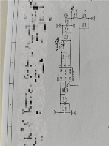

1.此 DC-DC 转换器使用 TI 制造商生产的 TPS54202H 芯片、手册中最大输出电流为2A;
2.此图输入为12V、输出为负压-12V、最大输出电容为44uF。 负载连接到可变电阻器以进行测试、当负载达到350mA (频繁开关)时、实际测量开始断续。 芯片每个端口相应的 GND (注意:实际输出是-12V)都经过测试、电压不成问题、符合手动要求
3:如果这个芯片设计用来输出一个正电压、5伏或任何其他电压就不是问题了、电流可以上升到1.5安或更高。 我实际上已经对它进行了测量、为什么无法将它设计为输出负压? 它是否与芯片内部电路有关?
    你好,周
    原理图看起来很好、您能否在断续开始进行分析时帮助捕获波形(VIN、Vout、SW、IL) 谢谢!
    我也用这个芯片来表示负电压。 请注意、VEN 最大值比 IC_GND 高7V。 但启动时、IC_GND 为零。 这意味着您需要在该引脚上设计一个分压器、该分压器在启动时高于 VEN 阈值(1.35 IIRC)、但运行时不得超过7V。 我想到的一种做法是使用一个更强的分压器并在 EN 引脚上添加一个反向偏置的5.6V 齐纳二极管、以将其保持在5.6V 以下。
    你好,周
    TPS54202应该能够输出负输出电压、您能否捕获波形并更新问题的当前状态? 如果现在没有问题、我将关闭该主题。
