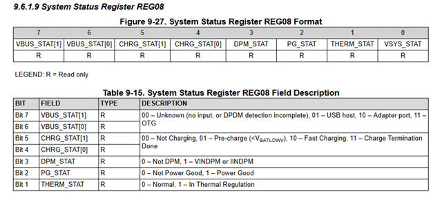

问题已解决:SMT 已放置值为3.1K 而不是 31.6K 的 RT1/2电阻(根据建议)
我们 使用 WEBENCH 工具  BQ24297 功率 IC。 由于 TS 电阻器配置、未触发充电。
状态:
IC 表示它 未在充电 (REG08值十六进制84)-给出的值为10 =适配器端口、00 =未在充电。
FAULT REG09提供的值"过热"、因此未启用充电。
单独测量的锂离子电池电压为3.9V。
采用外部热敏电阻 RTH 103AT 更改了 TS = 1.6V、REGN = 5V
为了启用充电、我们应该在 VHTF 46%<>VLTF 73%的范围内。 现在、使用默认电阻器值时、误差大约为38%。
Question:
1. 充电器为什么不充电。
组件:
R41a = RC0402FR-075K23L => 5.23K
R43a = ERJ-2RKF3162X => 31.6K (组件错误3.1K)
