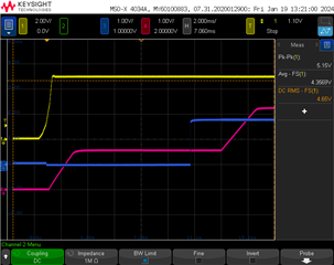

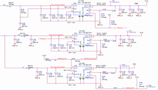

无法正确启动 TPS82130、并且无法确定操作错误。
请参阅下面的2个示波器捕获和部分原理图。
黄色:5V (输入)
绿色: P1V0
蓝色: P1V8
红色: P3V3
黄色:5V (输入)
蓝色:U58引脚1
红色: P3V3
您可以看到、当使能引脚为低电平时(禁用 U58电源输出)、U58输出电压仍立即上升到1.8V 左右。
然后、当电源启用时、U58电压轨在预期的上升时间后上升至预期的3.3V。
我不明白这种情况是怎么发生的? 它应保持在0V、直到使能端变为高电平。
有人以前看到过这样的行为吗?
    您好、Brian、
    似乎在1V8到3V3之间有一个二极管。 您能否删除 R191和 R192并仅测试 U58以查看其是否正常工作?

    删除 R191和 R192后、我发现该器件仍然运行不正常。
    不幸的是、我还不能布置示波器屏幕截图、但通过上面所有4个电源轨的第一个屏幕截图、行为现在是一样的、除了3.3V 电源轨(U58、红色)在1.8V 电源轨(蓝色)上升后没有增加到3.3V。 它保持在初始~1.5V 电平。
    我想这是使能引脚现在悬空时的预期情况。
    您好、Brian、
    我的意思是、您可以禁用 U56和 U57、只能手动使用 CONTROL EN 测试 U58。
    或者、您可以尝试移除 U58、然后查看在 U56和 U57启动时3V3是否仍能达到1.5V。

    您好、Brian、
    您可以尝试移除 L7以禁用 U58、从而查看电压是否由其他设备供电。

    因此、您的电路中必须有另一个电源。 请检查一下。
