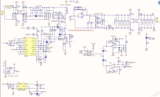

尊敬的专家
你能不能评论这家酒店,非常感谢!
 ?你能告诉我,在降低两个腿后, SS 也会在内部放电,对
    我会回顾原理图、通常这种回顾需要一周的时间、我会回复您。
    我不理解您的问题-您的意思是降低两条腿? 最好是指出要控制的电路、例如可能的预期值以及实际的预期值
    尊敬的 洪先生
    很抱歉翻译不正确。
    这意味着2引脚放低杆 SS 引脚内部可以放电。
    任何的评论更新将是真正伟大的。
    感谢您的更新!
    关于这一个、我将回顾原理图。
    您是否意味着当引脚2为低电平时、SS 将在内部放电? 如果是,是的。
    您的原理图中:
    -建议移除 C89,一个典型的应用 COMP 没有这样的电容器。
    - Q3和 Q5不需要 R-C 缓冲器(C38、C47等)-这些会使性能变差
    -应绕过与 R64串联的二极管-您在哪里看到这样的二极管使用?
    - U9引脚6、15VP 来自哪里?
    -添加与 R61并联的 R-C 作为占位符,以防需要
    D24的相关电路功能是什么?
