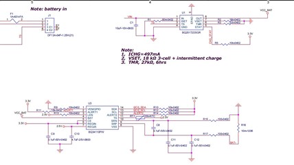

客户用过 BQ25172和 BQ34110来设计充电和功率监控。 由于是首次使用这些组件、因此请帮助您回顾原理图设计。

    BQ25172 --建议在输出端增加一个1uF 电容,以提高稳定性。  BQ25172电路的其余部分看起来良好。
    BQ34110电路仍需要审查。

    完成对 BQ25172电路的审查。
    BQ34110属于另一个团队、我将逐一介绍。

    我已经查看了您的原理图、并且...
    BAT 似乎直接连接到电池、而没有任何外部电池连接、我建议验证电压是否处于可接受的范围内。
    Reg25需要连接到 NTC 的另一侧。
    我建议查看数据表中的布局指南。
    EVM 参考原理图- bq34110EVM-796评估模块(修订版 A)
    布局指南- bq34110适用于极少放电型应用的多化合物 CEDV 电池电量监测计数据表(修订版 B)
