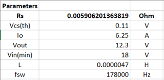

    此外、根据数据表中给出的计算结果、对于通过6.25 A 电流的电流、所选的 Rs 值应为 Vin_min (在本例中为18 V)下的匹配 Rs 值≤。 我们计算了该值、如下所示:
    我们选择了6m Ω 的电阻、以确保它能够达到110mV 的阈值。
    但这次再次使用6m Ω 分流器进行测试(注意:在上面的线程上、我们使用25m Ω 分流器来查看是否切断有效)、电阻器在6.5A 时的压降为9.9mV (如左侧万用表所示)。 Im 无法理解这一点:
    有人能解释一下为什么 SS 引脚和 UVLO 引脚没有下拉来切断输出吗?
    此外、如果我对这些数据表值和计算结果的解释不正确、请告知我。
    谢谢。此
    致、 诺尔

    如果您可以检查我发送的第二个线程中给出的计算结果、计算出的值在18V Vin 和6.25A 时为5.9m Ω。
    同样、根据数据表、 (假设为6.5A @Vin=18V)(和6m Ω 电阻) 那么 LM25116应立即下拉 SS 和 UVLO 引脚。 请更正我如果我错了这里. Im 对了解 IC 的短路截止频率更感兴趣
    假设上述给定的条件、当电流的值为多少时、我的转换器将关断。
    谢谢。此致、
    诺尔
    您好,Noel
    您的计算结果是正确的。 我的意思是"您的 DVM 不准确、或您的检测电阻的电阻与您的预期不匹配"。

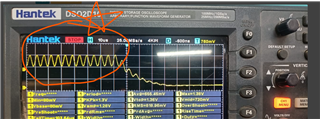

    我 已尝试使用有限的输入电源直接将输出短路。 输出电压下降至接近零(大约0.6V)、但是电流上升至大约20A。
    根据该   公式、是的、它应该触发 SS 引脚下拉电阻? 引脚确实被下拉、但输出电流 从未 关断、即使在 SS 被下拉后、我最终烧毁了 MOSFET。 我仍然觉得我对 LM25116的电流限制有一些误解。  我想知道连接在转换器输出端的组件是否安全、不会发生短路事件。 Im 无法得出结论:转换器能够在 SC 事件中保护我的输出负载不受内部测试影响。
    如果您可能已在 e2e 上或在 IC 测试期间遇到类似问题、请帮助我理解我的问题所在。
    谢谢。此
    致、 诺尔
    供您参考的 SS 引脚
    您好,Noel
    因为即使在该引脚接地之前 SS 引脚电压也会振荡、所以我猜可能出了问题。
    通常、我会瞬间将输出短路以检查输出短路保护、而不会造成损坏。  如果电感器电流超过我的预期、我通常会安装一个值更高的检测电阻器、并首先检查电流限制功能。
    您是否在输出短路期间见过自动切断与恢复模式 ? 如果是、请确保在 UVLO 引脚上填充一个电容器和一个二极管。
    - EL
