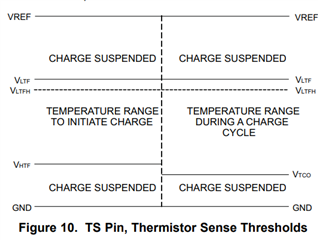

我有一个采用 BQ24650的定制 PCB、该 PCB 不会开始充电。
MPPSET、TS、VREF、REGN、VFB 上的电压正常。
未连接电池时、浮动电压也与预期的一样(~14.12V)
但是、只要我连接电池、浮动电压就会降至0.7V
状态 LED 保持禁用状态、芯片不消耗电流。
我忘记了从 GND 引脚到散热焊盘的布线、但它仍然通过右侧的 GND 过孔连接:
我在制造之后注意到了这一点、但认为它可以很好地工作、可能只在更高的电流下停止工作。
但它根本不起作用。 在重新提交给制造厂并解决这个问题之前、如果有人可以查看我附在这封邮件中的原理图和布局、我会很感激。
可能问题出在其他地方、但我非常确信其余的原理图/布局已正确实现。
提前感谢。
    您好、Jesse:
    在原理图中、假设未使用温度传感,
    需要使用外部热敏电阻偏置 TS 引脚。 请参阅  数据表的"第8.3.17节温度鉴定"。 如果您不希望使用热敏电阻、我们建议使用10k 欧姆进行测试。 如果您没有正确地偏置 TS 引脚、器件将无法充电
    Christian。
    您好、Christian、感谢您的回答。 那么、我的 R51和 R62偏置是否不正确? 我根据该表选择偏置电压:
    或者对于该输入、我的电阻值实际上是否具有过高的阻抗? 我是否需要将其降低至10K/10k (50%偏压)或10K/6k8 (40%偏压)?
    哦、我只是看到这个表不是按比例绘制的、Vhtf 实际上是47.5%、而在表中这个值大约是25%。 我想这应该可以通过更换电阻器来解决、明天会再试一次。
    我的问题得到了解决。 感谢您为我指出正确的方向 Christian
