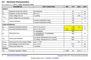

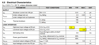

器件型号:TLV62565 您好!
EN 引脚行为存在一些问题。
1.我们对 TLV62569P 和 TLV62565的 VIH/VIL 定义感到困惑。 在 d/s 中、最大值将出现问题。 为最小值。 请查看随附的。
2. EN 电压上拉至3.3V (>1.2VIH)且 IC 工作时、如果 EN 电压降至0.9V-1.1V 该怎么办? (假设 VDD 始终保持为5V)
EN 引脚上是否存在迟滞?
您能帮我澄清一下吗?
