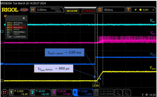

我想确认相对于 Vin 和 En、Vout 是否达到稳定状态所需的时间、因为下图中的标签是软稳定时间?  此外、当我添加了 Cout - 22uF 和47uF 以更大限度地减少纹波时、我注意到该软启动时间略有缩短。 这是真的吗?

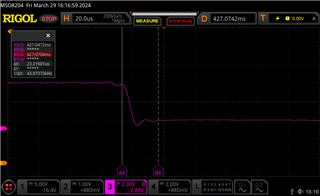

您能建议如何对负载瞬态响应进行测试吗? 我尝试在输出侧调节电位器来改变电阻并增加输出电流。 但是、我没有观察到输出中有任何变化。 有趣的是、我确实成功在 I 瞬间关闭和打开时获得了输出响应、如下图所示。 但这不正确、因为最大瞬态电压偏差以这种方式很大。 如数据表中所述、 ΔVout =±5%×VOUT。 请提供建议。

    是的、数据表中指定的软启动时间为2ms。 Cout 应该不会对此产生影响。

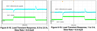

    对于负载瞬态测试、如果您具有可编程的电子负载、将会很简单、因此您可以指定两个不同的负载和压摆率、如 TPS563300数据表的图8-18所示。  您还可以 考虑使用一个 N 沟道 MOSFET 在两个不同的负载电阻之间切换。

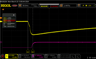

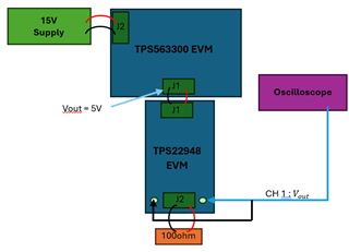

    我已尝试插入  TPS22948作为降压转换器 TPS563300的负载开关、以观察负载瞬态。 当我将负载短路时获得的电压为零、如波形中所示。
    测试设置如下所示。 我认为这样我们只能 观察到 TPS22948的负载瞬态响应、而不是右侧的 TPS563300。

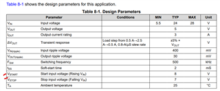

    此外、您能否解释下表中提供的 Vstart 和 Vstop 意味着什么? 需要使用这些值来计算内部 UVLO 中的 R DIVIDER。 这些 Vstart 和 Vstop 值与 Vin_UVLO 的上升和下降阈值有何不同? 谢谢你。

    示波器应连接 TPS563300的输出、如本应用手册的图8所示: https://www.ti.com/lit/an/snoa507/snoa507.pdf?ts = 1712108742273&ref_url=https%253A%252F%252Fwww.ti.com%252Fsitesearch%252Fen-us%252Fdocs%252Funiversalsearch.tsp%253FlangPref%253Den-US
    我看到  TPS22948有一个'低电平开启'特性、而电流限制为240mA、这意味着你只能进行0.24A 的负载跳跃、电流速率似乎是不够的。  您可能需要 咨询有关 TPS22948的专家以了解更多详细信息。
    Vstart 和 Vstop 为电路开始运行和电路关断时的输入电压。 电压电平可通过 Vin 与 EN 之间的电阻分压器进行配置。 请参阅数据表中的7.3.5 "使能和调节欠压锁定"。
