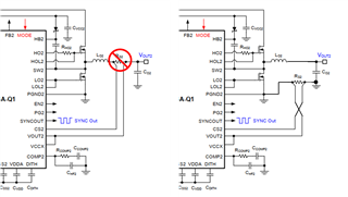

对于一个新的客户项目、我想分离器件的功耗。
为此、我 发现 LM5143可以在交错模式下使用4个同步降压稳压器、这对我的应用而言将是一个极大的解决方案。
但输入电压范围是400Vdc 到750Vdc、输出电压是300Vdc。
IC 会自然接收适当范围内的电源电压。
我对 IC 周围的外围感兴趣。
我对此有几个问题:
1.在本例中可以使用 LM5143吗?
->可以将分流电阻器放在 GND 路径中以避免较高的输出电压吗?
->在数据表"SNVSCC1–2022年5月"第23页的9.3.10输出电压设定值中 、说明输出电压可在0.6V - 55V 范围内设置。
为什么选择这个范围? 如果我在高于55V 的电压下计算出外部电阻分压器、IC 仍然会损坏?
2.您能给我一个替代的 IC 吗?我可以用它来覆盖参数?
如果您能提供任何反馈、我将不胜感激
    您好 Sven:
    遗憾的是、最大绝对输入电压限制为70V。  此外、由于电流检测放大器电压限制、输出最大值设置为55V。
    此器件不适用于 VOUT >55V 的情况。  您可以将该器件与 HV 栅极驱动器配合使用、但最大输出电压有一个硬性限制。
    希望这对您有所帮助。
    大卫。
    尊敬的 David:
    非常感谢您的答复。
    我打算使用 HV Gatetreiber、但忘记在我的申请中包含此项内容
    感谢此提示。
    我在这里附上了一张图片、以便说明由于输出电压电平较高、我希望如何使用分流测量。
    是否可以像左图中那样在 GND 路径中(输出 GND 和电源 GND [PGND]之间)包含分流测量?
    如果可能、高输出电压将不会接触 IC LM5143。
    如果你能告诉我你对此的看法、对我来说将是非常有帮助的。
    斯文·布
    您好 Sven:
    在0V 时、没有电流流经 Rsense 两侧。  即使您在 VOUT 处断开 VOUT 接地、这也不起作用、因为 VOUT 是反馈节点、这样的配置将不起作用。  谢谢。
    大卫。
