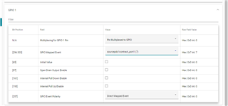

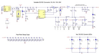

    我们使用 TPS25750上的 GPIO 来控制直流/直流转换器的反馈。 这是通过将事件映射到控制 GPIO 输出的 GPIO 来实现的。 一旦发生特定事件、输出将为高电平有效。 这些可以使用 GUI 进行配置、并且在器件加载此映像后、即在器件的配置中。
    为了映射 GPIO、您将导航到 GUI 并选择"Advanced Configuration"。 进入高级配置后、您将导航到顶部的配置选项卡、该选项卡将打开配置寄存器。 在这些寄存器中、您将使用寄存器0x5C 来配置 GPIO 并映射到事件。 为了控制反馈、您应该使用 sourcePDO。
    在您连接的图像中可以看到、我们有3个 FET 用于控制 FB 到转换器。 发生这些事件后、转换器的 FB 会发生变化、以便输出与 PDO 相关的正确电压。
