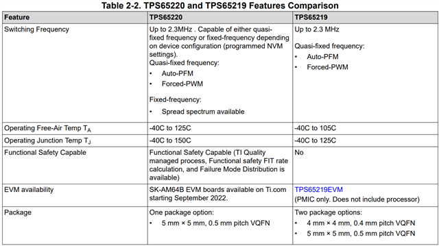

建议将 TPS65219用于 AM62xx。 它是否也可用于 AM64xx? 引脚是否相同?
我知道建议将 TPS65220用于 AM64xx。 为什么 AM62xx 为219、AM64xx 为220?
此致、Holger

    TPS65219和 TPS65220以及功能等效和引脚对引脚兼容。 TPS65220是 TPS65219 PMIC 的温度扩展版本。  下面是应用手册的链接、其中显示了为 AM64处理器供电的 TPS65220或 TPS65219 PMIC。 如果您有任何问题、请随时查看、并告诉我们。

    您好、Brenda:
    感谢您的快速回答。 我了解到 AM64xx 仅符合105°C 标准、AM623最高只符合125°C 标准。 那么 AM64xx 应使用 TPS65219、AM62xx 应使用 TPS65220。 但这个建议是颠倒的。
    此致、Holger
    两个 PMIC (TPS65219和 TPS65220)均可用于为处理器、AM62或 AM64供电。 客户必须根据自己的应用温度额定要求选择 PMIC。 下表显示了 TPS65219与 TPS65220 PMIC 之间的差异。

    请注意、只有汽车版本的 AM62支持高达125C 的温度。 在本例中、我们有 TPS65219 Q1 ,它是 TPS65219 PMIC 的汽车版本,采用5x5 mm 可湿性侧面封装。
