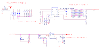

我们在新项目中使用 TPS54531时发现输出电压低于设计电压的问题。 输入电压为4.3V、设计输出为3.8V、 最大负载为2A。  EN 引脚的设计电压 为2.8V、但 实际测量的输出电压仅为1.4V。
原理图如下所示:
您能帮助分析问题的原因吗?

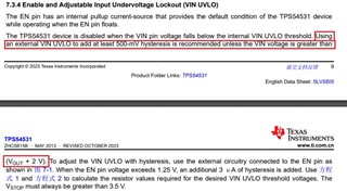

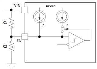

此外、我们还注意到数据表中关于可调输入欠压锁定的说明(第7.3.4节)、但 对于计算 Ren1和 Ren2的公式存在疑问。 Vstart 是否意味着设计输入电压、Vstop 是否意味着设计输出电压?  对它们的解释不清楚。

    我只是想更好地理解您的问题。 对于1.4V、您是意味着 EN 引脚是使用1.4V 测量的、还是降压转换器的输出电压是在1.4V 而不是3.8V 下测量的?
    对于 Vstart 和 Vstop、它指的是输入电压。  当 Vin 增加到高于 Vstart 时、器件 被启用;当 Vin 降低到低于 Vstop 时、器件被禁用。 我还进行了理论上的 EN 引脚电压计算、当降压转换器在稳态下工作时、其值应为~2.915V。 您能否在上电期间测量 VIN 和 EN 波形?

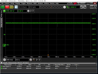

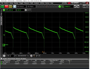

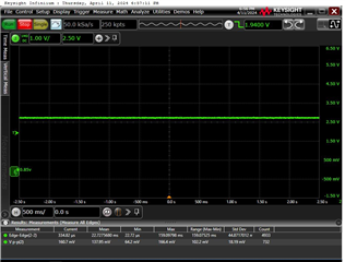

    亲爱的卢西亚,
    我们 在负载断开的情况下测量的电压、由于输出异常、 我们没有在负载下测试输出电压。 负载与 Vin、EN、SW 断开连接时的波形如下所示:
    VIN 波形:
    EN 波形:
    SW (PH 引脚)波形:
    谢谢。
