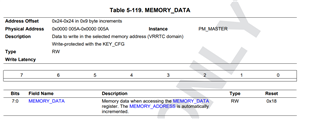

我想向存储器数据寄存器写入数据、但无论我写入存储器数据寄存器的值是多少、我读取的值都是默认值、这意味着我没有成功写入存储器数据寄存器。 我找到了存储器数据寄存器的说明、它表明写入存储器数据寄存器受 KEY 寄存器保护。 因此我希望能看到 KEY-CFG 寄存器的描述、但在芯片手册中找不到关于 KEY-CFG 寄存器的任何内容。 您能帮助我找到有关 KEY-CFG 寄存器的任何说明吗?

    存储器数据寄存器的工作方式与其他寄存器不同。 向存储器数据寄存器写入数据时、它会自动递增存储器地址寄存器的值。 因此、如果您再次读取存储器数据寄存器、它将从下一个位置读取、除非您回退并在存储器地址寄存器中再次设置地址。 您认为这可能是您看到的行为吗?

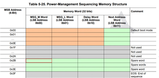

    这是一个将从活动状态到睡眠状态的转换写入电源序列存储器的示例。
    例如、我要开始为上面用红色圈出的器件配置电源序列的寄存器、并且要将电源序列配置从 Activate 配置为 SLEEP。

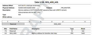

    (1)首先、将数据写入 SEQ-ADD-A2S 寄存器、其中 SEQ-ADD 位应等于上述用红色圈出的 MSB 地址(6位)值。 所以 SEQ-ADD-A2S 寄存器应写入0x2B
    (2)
    根据上面的表5-31、我们可以列出下列32位数据。
    我们首先将存储器地址数据写入为0xAC、然后连续写入0x14、0x78、0x02、0x2C、0x1A、 向存储器数据寄存器添加0x78、0x02和0x3F。
    因此、整个寄存器的配置应为:
                                 (器件地址、寄存器地址、写入数据)
                                (__LW_AT__0x4B0x55,0x2B
                                (__LW_AT__0x4B0x59,0xAC
                                (__LW_AT__0x4B0x5A,0x14
                                (__LW_AT__0x4B0x5A,0x78
                                 (0x4B0x5A0x02
                                (__LW_AT__0x4B0x5A0x2C
                                (__LW_AT__0x4B0x5A,0x1A
                               (__LW_AT__0x4B0x5A,0x02
                               (__LW_AT__0x4B0x5A0x3F
    这是我的完整配置过程。 您能帮我检查一下是否有任何问题吗?

    谢谢。 您是否可以展示回读、在回读中将存储器地址设置回0xAC 并读取存储器数据?
    您好、Matt、
    我列出了我在不向寄存器写入任何值的情况下读取的值、寄存器地址、写入寄存器的值以及在写入以下寄存器后读取的值。
       (器件地址,寄存器地址、读取的默认值、写入寄存器的数据,写入数据后读取的值)
            (__LW_AT__0x4B0x550x3F,0x2B,0x3F
            (__LW_AT__0x4B0x590x00,0xAC,0xAC
            (__LW_AT__0x4B0x5A0x00,0x14,0x00
            (__LW_AT__0x4B0x5A0x00,0x78,0x00
            (__LW_AT__0x4B0x5A0x00,0x02,0x00
            (__LW_AT__0x4B0x5A0x3F,0x2C,0x3F
            (__LW_AT__0x4B0x5A0x00,0x1A,0x00
            (__LW_AT__0x4B0x5A0x3F,0x3F,0x3F)0x3F
    您能回答一下为什么无法成功写入 SEQ-ADD-A2S 和存储器数据寄存器?
