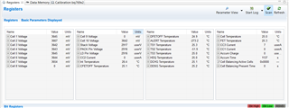

下面的主题链接显示了这一问题。
https://e2e.ti.com/support/power-management-group/power-management/f/power-management-forum/1325629/bq76942-incorrect-cell-voltage-measurement/5043844#5043844
Richard Wilson 已经对电路板进行了重新设计、以符合正确的原理图要求(其中最后一个电池应该是第10个电池)、遗憾的是、我们仍然会看到同样的问题。

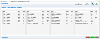

请注意、电芯7的测量值为3644mv、这是正确的。
上载 GG 后。 闪存文件、事情仍然正常。
但是、当内部传感器校准到环境温度(25C)时、电池7的测量现在不正确、它现在是3654mv。
电压校准对于设置该误差没有帮助。
请建议:

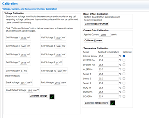

    我不明白这如何导致电压精度恶化、这些是完全不同的因素。 您是否具有包含器件预校准和后校准的.gg 文件?
    您是否已修改过原理图? 您可能需要通过执行中的步骤来执行内部温度校准 第 2.7.1节温度校准步骤 校准指南
    请记住、内部温度是芯片的温度、因此它可能与环境温度略有不同。

    是的、在预校准期间、我们看到内部温度测量为与环境温度相差+1C、但我不确定为什么尝试将其校准为环境温度会改变电压感应。

    我注意到两个.gg 文件有一些内容:
    1. 电芯9和电芯10的增益已更改。
      1. 我不知道这两者为什么会改变,但我看到这些改变。
    2. 两个文件之间的内部温度因素完全不变。
      1. 在我看来、这听起来好像校准并未实际进行。
    3. 两个.gg 文件之间的某些寄存器设置不同、因此我假设器件是在此时配置的。
      1. 指出来、我不认为这会影响我要讨论的
    校准过程中是否执行了任何其他步骤? 针对温度的 bqStudio 校准窗口可能不能很好地工作。 我必须确认这一点。

    如果您将两个不同单元格的增益更改回其原始值、精度是否恢复正常?
    如果您执行了电压校准、那么可能这会解释它的测量值与预校准.gg 文件不同的原因。
    是的、我同意、改变内部温度根本不应该影响电压读数、但是根据.gg 文件的设置、这些值中的任何一个看起来根本没有改变。 所以、在今天结束时、似乎只实际完成/执行了电压校准。
    我认为最好根据我之前分享的校准指南来执行校准、以便获得更准确的测量结果。 bqStudio 上的电压校准可能只执行单点校准、因此在一个电压范围内可能不够精确。
