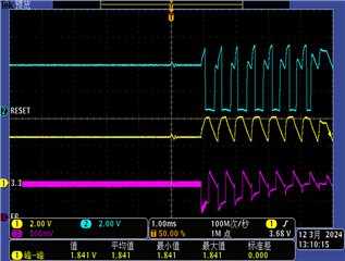

    在某个时间点、 反馈 FB 引脚上的电压趋于零并且输出电压开始增加、但此时输出电压并未下降。
    我认为噪声是导致该行为的原因。
    因此反馈压降较大的唯一可能性可能是电阻器 R4004和 R4005 (上部 FB 分压器部分)连接不良/断开或者 R4006和/或 R4007 (下部 FB 分压器部分)短路引起。
    请检查整个反馈路径的焊接和良好连接。  在这种情况下、我预计会有很大的温度依赖性!

    此图表的条件是什么?
    *温度->室温
    *负载电流->正常工作,电流约300mA (最大)
    *负载变化->此现象在上电大约20秒后发生。
    *此时进行一些操作->问题发生在正常操作期间。
    我们有2个样机模型解决这个问题,我们已经确认焊接没有问题。
    我也重新焊接了 FB 电路、例如改变了电阻值、但问题仍然存在。 这种现象直到电阻值低于10千欧姆时才消失。
    在这个模型中、出问题的概率约为3/10。
    我们对该电路进行了屏蔽,参考 sheet⑤,发现该问题没有发生0/10。 我们在这2个模型中检查它。

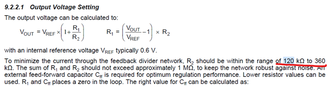

    我们使用了以下电阻值、发现异常现象消失了。 您认为在大规模生产中使用它们是没有问题的吗?
    R4004 750K→9.1K
    R4006 160K→1K
    R4007 4.7K→1K
    在数据表中、要求 FB 电阻值应在120k~360k 范围内。
    使用小阻值电阻器会有什么影响?
    除了输出效率恶化外、还有其他影响吗? 是否会对 IC 的使用寿命造成损害?

    不过、如上所述、您可以减小反馈分压器电阻值、除了效率外、我们看不到任何问题。
    您还必须将 C4003的值从8.2pF 更新到大约700pF (如果我计算正确)。
    我建议改进布局、尤其是将来改进反馈分压器的放置。

    您好、Lin、
    您可以在数据表中的第11章找到布局指南和示例。
    还 删除了9.2.2.1章"输出电压设置"中用于计算 Cff (C4003)的公式

    发生异常时、波形频率约为2kHz。  这取决于什么吗?
    您好、Lin、
    上图显示500µs = 2kHz 时每个反馈信号的干扰。 看起来该频率来自干扰源。
    此致、SEPP

    关于2kHz:在反馈信号干扰之后、输出电压升高到预期的 Vin、但随后复位信号变为低电平、这是为什么? 哪个部分激活复位? 我们也会在 REST 信号上看到2kHz!

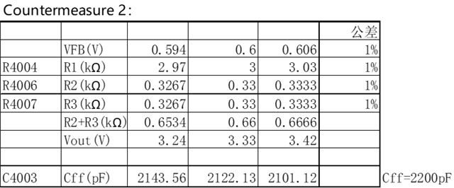

    您好, Josef Marsmann
    很抱歉再次给你麻烦。
    修改了 FB 电阻值并改为对策1、异常现象消失。
    之后、我们将电阻更改为其原始状态、但异常波从2V 变为大约400mV。 请参见下图:
    我不知道为什么,你的意见是什么。
    我们无法在生产项目中更改 PCB 布局、因此我们现在只能更改电阻器值作为对策。
    为了确保有足够的裕度,希望阻力将继续减少,如对策2所示。
    真诚地期待收到您的建议。 对策2是否优于对策1?
    当然、我们可以接受效率降低的问题。
    此致!
    您好,Josef Marsmann
    真诚地期待收到您的建议。
    请立即帮助确认。
    此致!
    您好、Lin、
    让我来谈谈 SEPP 已不在办公室的情况。
    如果您没有发现 措施1的任何问题、我建议继续执行此操作。
    谢谢。此致、
    Moheddin。
