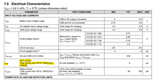

我 参考 BeagleBone Black 设计和 PMIC 产品说明书设计了一款特殊的 PCB。 我通过 AC 和 USB 引脚为 PMIC 供电、并且只要这些电源关闭、PMIC 就会持续使用电池。 这种设置会将电池电压降至0伏。 导致电池损坏、使封装膨胀并变得危险。 在文档中、我们写道:持续监控某些引脚以从关闭状态切换到打开状态、并且 VSYS 由电池供电。 我如何确保没有从电池取电、简而言之、VSYS 在关闭状态下不使用电池?  如何防止电池膨胀?

    在关断状态下、来自电池的电流是多少?
    詹姆斯
    您好、James:
    10 mA 上的电流来自处于关闭状态的电池。
    谢谢。
    尊敬的 Ertugrul:
    电池是否与电路中除 PMIC 外的任何其他部件连接?
     根据数据表、关闭状态输入电流在室温下通常应为6uA:
    我刚刚在我们的 TPS65217DEVM 上检查了这个情况、我使用设置为3.7V 的 BAT 输入(关闭状态)源表确认了6uA 规格。
    增加电压只会使电流增加大约1.5uA、并且 BAT 节点短接至 BATSNS、因此我的测试中应考虑所有电池输入。
    我会再次检查一下...

    • PMIC 实际上处于关闭状态、其中 VSYS 的输入电流应为~6uA、如上所示
