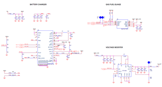

    尊敬的 Mike:
    如果不关闭电池保护器、搭配 BG25619和 BQ27427电池充电是否可行? 请参阅下面随附的示意图快照。
    我们还可以使用电量监测计设置电池切断吗?
    连接主电源/适配器电源时、电池电量也会耗尽。

    您好、Ravi:
    为了查看原理图、TS 是否连接到热敏电阻? 如果不是这样的话、您将需要适当地偏置 TS 以实现电荷。
    当没有发生充电时、您能否捕获 VBUS、SW、VBAT 和 VSYS 的波形? 此外、  您能否在没有发生充电时捕获 VBUS、SW、VBAT 和 ICHG 的波形? 此外、发生这种情况时 STAT 引脚是什么?
    您是否可以尝试切换 CHG_CONFIG 位 REG01、以查看这是否开始充电?
    此外、关闭电池保护器的触发器是什么?

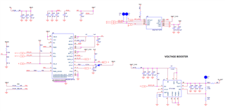

    我们根据 FAE 的建议做出了新的选择、并更新了原理图。 您能否从原始问题角度检查原理图?
    谢谢。
    拉维
    Ravi 您好、
    1) TS 引脚现在已正确配置。
    2)等待您的结果。
    3)你需要找到办法唤醒你的保护器。 保护器似乎已启用、您无法为电池充电。  什么情况导致保护器启用? 我需要看到波形以确认 VBUS、SW 和 VBAT 的行为。

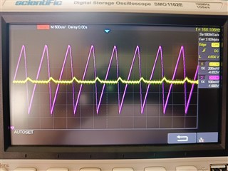

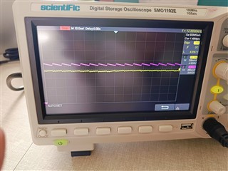

    尊敬的 Mike:
    当电池低于其保护器截止频率时获取波形。 即3.0
    上述第一个波形介于 VBUS (黄色)和 VBAT (粉色)之间。 VBAT 电压为1.608V。
    上述第二个波形介于 VBUS 和 SYS (粉色)之间。 SYS 电压为3.8V。
    请告诉我您是否需要其他波形。
    拉维
    Ravi 您好、
    遗憾的是、电池电压似乎在升高、但保护器会将其切断。 请移除/绕过保护器、看看是否有相同的问题。 此外、请在保护装置截止频率以上对电池进行充电、然后查看是否存在相同的问题。
    迈克·伊曼纽尔

    Jonny、您好!
    而电压提升器消耗的功率超过充电器的功率。 当我关闭电压升压器时、 充电器现在会从切断状态为电池充电、也会在处于正常状态时充电。 我还将关闭电量监测计以更快地进行额外充电。
    拉维
