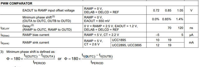

我想了解 OUTA 和 OUTC 之间或 OUTB 和 OUTD 之间 IC 引起的 EAP 电压与相移之间的关系。
我想在电压模式下使用 IC。 EAN 和 EAOUT 被短路。 我将改变 EAP 引脚上的电压、并想根据施加在 EAP 引脚上的电压来量化相移。
我找不到 EAP 电压与相移之间的关系、除非数据表中详细说明了最小相移(请参阅下图)。
请帮助我理解这一点。
谢谢你。

    您希望在电压跟随器中使用误差放大器、并在电压模式控制下运行该设计。  我想您还想知道 D 和 E 的相移与 PWM 比较器中的斜坡电压(Vramp)相比如何随 EAOUT 发生变化。  是这样吗?
    Mike、您好!
    感谢您的答复。
    可以。 是的。 我想量化相移。 EAOUT 的示例 xxV 可产生 xx 相移。
    谢谢。
    如果您使用电压模式控制、则可以在下面找到您需要的公式。  请注意、您可以实现大于180度或小于0度的相位角。
    相位角=(VEAOUT/VRamp)* 180度

    您应该将 A 和 D 与斜坡进行比较、而不是将 A 和输出 C 进行比较。

    1. 是的、如果我测量从 OUTA 的下降沿到 OUTD 的上升沿的时间、OUTA 和 OUTD 之间的相移与方程式匹配。 在数据表中、显示了从下降沿到下降沿的相移测量。 正确的测量方式是什么?  (注意: ( 相位角=(VEAOUT/VRamp)* 180度,Vramp 被视为2.5V)。
    2. 想要了解 OUTA 和 OUTD 之间的原因、数据表中显示 OUTC 相对于 OUT A 发生了偏移。
    3. 相移受限于
      1. EAOUT 应大于0.6V;无负载比较器的限制-低于该限制时控制器将不会切换 OUTA、B、C 和 DS
      2. EAOut 应大于0.8V (最大1.05V);对 PWM 比较器的限制-低于该值时相移不会发生变化。
      3. 根据仿真、EAOut 应小于3.1V;超过该值时、相移不一致、输出频率也不正确。
      4. 通过电压模式控制并高于相移限制、我们是否能够实现0%至100%的占空比?
    您能否澄清上述几点?
    谢谢。
    N·钱丹
    1. 我认为我给出的等式是正确的,并且与您获得的数据相匹配。
    2. 不清楚为什么数据表会这样描述。  比较 A 与 D 和 B 与 C 更有意义。
    3.
    a: 根据方框图中 PWM 比较器的800mV 失调电压、EA 应高于800mV。
    B.您的回答正确。
    c: 在最大占空比下、有一个振荡器斜坡放电的死区时间。  这可能就是它与您的预期不同的原因。
    D.在任何 PWM 转换器中都无法实现100%的占空比。  我相信、您设计的最高性能可达95%。  为安全起见、我设计的裕度为90%。
