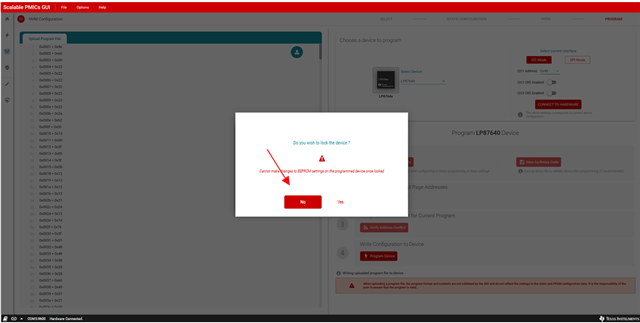

我正在使用 LP87644Q1EVM 进行与 PMIC SPMI 相关的测试。
我 更新了 NVM 配置以在测试期间验证 SPMI 总线行为。
此时、锁定选项设置为锁定、并执行更新。
继续进行当前 NVM 配置时、EEPROM 解锁失败。
我想问是否可以将 NVM 恢复到原始状态。
此致。
    您好、
    您是否在更新 NVM 配置时锁定了 EEPROM?
    您可以读取0xa3寄存器吗? 如果它读为0b、则可能在执行 NVM 配置时将其锁定。
    如果是这样、则需要更改器件、在执行 NVM 配置时不会锁定 EEPROM。
    您应该按如下所示单击否。
    Br、
    伊什蒂亚克

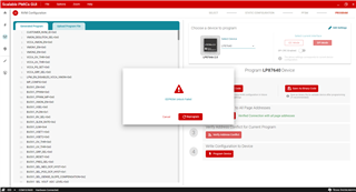

    感谢您的答复。
    设备更换是否是唯一的方法?

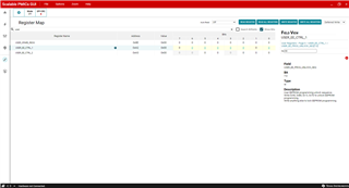

    通过将用户 EEPROM 编程解锁序列应用于0xA2寄存器、对其进行测试。
    (写入0x98、0xB8、0x13、0x7D 以解锁 EEPROM 编程。)
    但是、0xA3寄存器值继续读取为0x00。
    是否可以修改0xA3寄存器值?
    您好、
    是的、不幸的是、这将是实现它的方法。 因为解锁操作需要进入用户空间不包含的测试模式。
