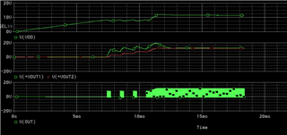

我在使用本站点上提供的模型运行 pspice 仿真时遇到问题。
OLB 文件似乎具有错误的 pspice 参考。 更正 OLB 文件后、仿真不会运行。
您能否告诉我、此车型是否已检查并可运行?

    我刚刚从 PSpice for TI 库中选择了 ucc28c52、形成了一个可行的仿真电路。 我不确定如何获得该模型-看来该库已集成到 TI 的 PSpice 中。
    由于 PSpice for TI 对公众开放、我认为一种可能的方法是将其设置到未安装 PSpice 17.4的计算机中、然后将 UCC28C52放置在您的仿真电路中、然后使用17.4将其返回至您的计算机。
    您好、Hong:
    我刚刚安装了 PSpice for TI。 用于 UCC28C52的模型实际上是 UCC28C43。 请更新器件页面中提供的 UCC28C52模型和 PSpice for TI 中的模型。
    PSpice for TI 库更新真的独立于我的支持。 我将看到请求发送到何处。 如果您从 PSpice for TI 中取出器件 UCC28C52、则假定操作正确。 如果您仍然看到器件是 UCC28C43、那么我同意它看起来需要更新。 但我需要知道我将此类请求发送到何处。
    与此同时、UCC28C52和 UCC28C43采用相同的内核设计。 因此、在我们对其进行更新之前、我想您可以使用 PSpice for TI 的器件 UCC28C52进行仿真、因为我不确定这一问题何时能够得到解决、而真正的差异在于 VDD UVLO 和最大占空比。 如果您发现频率不正确、可以调整频率、使其与 UCC28C52相同。
    此外、在 PSpice for TI 中将器件更改为 UCC28C52后、您能否发送一些调查结果的屏幕快照以支持您在查看 UCC28C43。 在我知道要支持哪个团队后、我可能需要这样做来与支持团队进行沟通。
