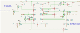

我正在尝试创建基于 BQ24610的12V 铅酸电池充电器:
我使用的电池非常小、只有0.8Ah
  • 感测电阻50m Ω
  • 充电电流设置为300mA、
  • 终止电流50mA
  • 充电电压15V
  • 输入电压20V
该设计似乎在某种程度上可以正常工作、PG 和 stat1处于打开状态、一些电流(~5mA)将进入电池并且电压会非常缓慢地上升。
由于电池未充满电(~12.4V)、进入电池的电流应该只是大得多、同样、如果电池已充满电、电压应该为15V。

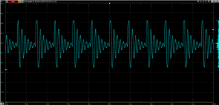

从示波器屏幕截图
HIDRV:
pH:
在感应电阻器上:
ISET1:0.3V
ISET2:~0.3V (不知道为什么、它应该为0.25)
Vfb:
    您好 Ville、
    这是在连接了系统负载的情况下吗?
    与未连接系统负载的情况相比、您觉得连接系统负载与未连接系统负载有什么区别吗?
    Christian。
    在上述情况下无负载。
    通过添加电阻器作为负载进行测试、但电池刚刚耗尽、流向电池的电流从5mA 流向- 18mA。
    你好,你好,
    您可以测量 VREG_CHG 吗?
    VREG_CHG = VSRP–VSRN
    Christian。
    感谢您的帮助、事实证明我的检测电阻不是50m Ω、而是其他东西。 我将其替换为合适的50m Ω 电阻器、一切开始正常工作。
