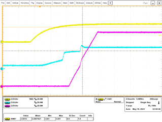

    BTW、让我确认一件事。 VCC 由输入电压或输出电压组成、对吧? 因此、这意味着在为该器件上电时、Vcc 会跟随 Vin 的上升、然后在达到5V 时保持稳定。 是这样吗?
    在仿真模型中、t=0时 Vcc 为5V。 下面我来检查一下。
    大桥
    尊敬的  Ohashi:
    " VCC 是由输入电压还是输出电压构成、对吧?" -->是的,正确。 数据表8.3.1对此进行了更详细的说明。
    关于上电期间的 Vcc、它将取决于 Vin。 我刚刚测试了小输入电压和大输入电压的两个条件供您参考:
    1.VIN=4V、Vout=12V、10mA。 从上到下、信号依次为 Vin、Vcc、Vout
    2.VIN=8V、Vout=12V、10mA。 从上到下、信号依次为 Vin、Vcc、Vout
    雷
