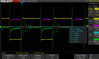

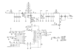

我设计的 ZETA 转换器的 参数 Vin 范围:13-23V、Vout:5:25V、Iout= 9A。 示意图如下所示。

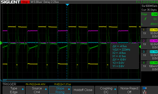

I WAN 在输出电流为2、5A、输出电压为20V 的情况下进行了测试。当输入电压约为14V 时、开关的信号如预想的那样。 当输入电压增大时、信号开始变得不稳定。
                                                                 14VIN  IOUT=2、5A                                  16VIN IOUT=2、5A *黄色表示大容量漏极、紫色表示 LO 门、绿色表示 Rsense
当我增大负载时、稳压器看起来是以100% HO、100% HO、100% LO 进行开关的。 输出电压和电流聚积、但高 MOSFET 变得很热。 我尝试增加斜坡、但没有任何变化。 开关频率设置为200kHz。 我的下一个问题是、当控制器从二极管仿真切换到完全同步运行时、会出现大约2kHz 的正弦振荡(我可以听到哔哔声)。
IOUT= 3、5A
e2e.ti.com/.../Zeta_5F00_TI.pdfe2e.ti.com/.../cu_5F00_top.pdfe2e.ti.com/.../cu_5F00_bot.pdf

    我想铃声越响越大、MOSFET 的温度可能会比您预想的要高。 而且、我想如果您增加高侧栅极电阻器、可以使振铃变得更小。  此外、通过减少交叉频率来检查是否有任何改进可能很有价值。
    TI 尚未进行评估、也未保证器件在您使用的配置下能够正常工作。  用户负责其应用的设计、验证和测试
    - EL
    好的、我会尝试一下。 但我的主要问题是开关信号失真。 我遵循 TI 的这些设计:
    PMP9581_RevB 参考设计| TI.com
    PMP9581_REVC 参考设计| TI.com
    他们使用具有 ζ 拓扑的 LM5116、没有问题。
