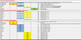

    JH 您好、
    您能否为该器件填充随附的计算工具?
    这应该会给出第一遍 SCH。
    另外、请向我发送一个异常电流
     e2e.ti.com/.../TPS546C20A_5F00_TPS546C23_5F00_Calculator_5F00_Checklist_5F00_1p0.xlsx
    Tahar
    Tahar 您好!
    下面是客户回复的计算工具文件。
    e2e.ti.com/.../TPS546C20A_5F00_TPS546C23_5F00_Calculator_5F00_Checklist_5F00_1p0-_2800_1_2900_.xlsx
    他们表示无法更改值、因为他们不理解下面显示项目的内容。
    谢谢你。
    JH
    JH 您好、
    感谢您填写电子表格。
    IO_STEP 是进行负载瞬态时预期的负载阶跃。 例如电流从0到15A。
    Vo_Tran 是 VOUT 瞬态事件期间的下冲和过冲
    DVO_DC 基本上是从轻负载变为高负载时的直流偏移、通常来自器件的直流调节以及迹线中的任何压降。
    相位裕度和交叉频率、60K 和60C 是 此器件的建议裕度

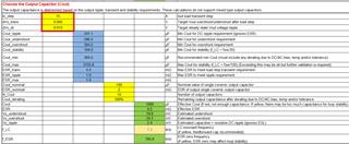

    回到您关于不超过15A 的问题。
    电子表格条目看起来不错、没有任何内容表明存在问题、请检查以下内容:
    • 您可以通过将 COUT 电容器数量降至7而不是10来增加 LC 谐振。
    • 关于电感器、请确保电感器没有饱和。 电感器电流纹波为~10A。 您将输出高达35A 的峰值电感器电流。
    • IOUT_OC_FAULT_LIMIT 命令可设置过流阈值。 该器件使用中等电感器电流值进行过流检测。 应将电流限制设置为最大负载电流、加上启动期间的输出电容器充电电流、加上一些负载瞬态和元件变化余量。 所需的裕量大小取决于各个应用、但建议的大小介于20%和40%之间。 对于您的应用、最大负载电流为30 A 加上大约0.5 A 的 COUT 充电电流。 该设计允许一些额外的裕度、因此应选择最小37A 的过流阈值。

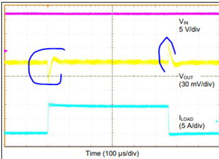

    • 当器件负载电流大于15A 时、PG 是否会切换?
    • 请向我发送器件在无法提供满负载时的行为曲线图、我想查看 VOYT、电感器电流、VIN 和 SW。
