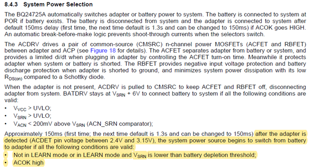

    我还有另一个相关的问题。 对于所示的同一电路、大约一半的电路板安装有交流适配器和电池时根本无法正常工作。 在故障电路板上、如果未安装电池而已施加交流 适配器电源、BQ24725将适当偏置 FET 以通过交流适配器打开系统电源。 对于同一个怀疑有问题的电路板、如果安装了电池、系统将正确偏置电池驱动 FET 并通过电池为系统供电。 但是、如果在安装了电池的情况下接通交流电源、 BQ24725会保持电池驱动 FET 有效而不会切换到交流电源。 在该条件下、确认交流 DET 为3.0伏、确认 AC_OK 为真。 请告诉我 在这种情况下 BQ24725会自动切换到交流电源的阻止因素。
    您好 Randy、
    问题1:我需要做更多的研究、明天我会向您提供最新信息。
    问题2:请参阅第节 8.4.3系统电源选择:
    但是、如果随后在安装了电池的情况下打开交流电源、则 BQ24725会保持电池驱动器 FET 处于活动状态而不会切换到交流电源。 在该条件下、确认交流 DET 为3.0伏、确认 AC_OK 为真。 [/报价]
    当发生这种情况时,你会检查你的寄存器并确保学习模式被禁用 ( ChargeOption () bit[6]=0 )。
    Christian。
