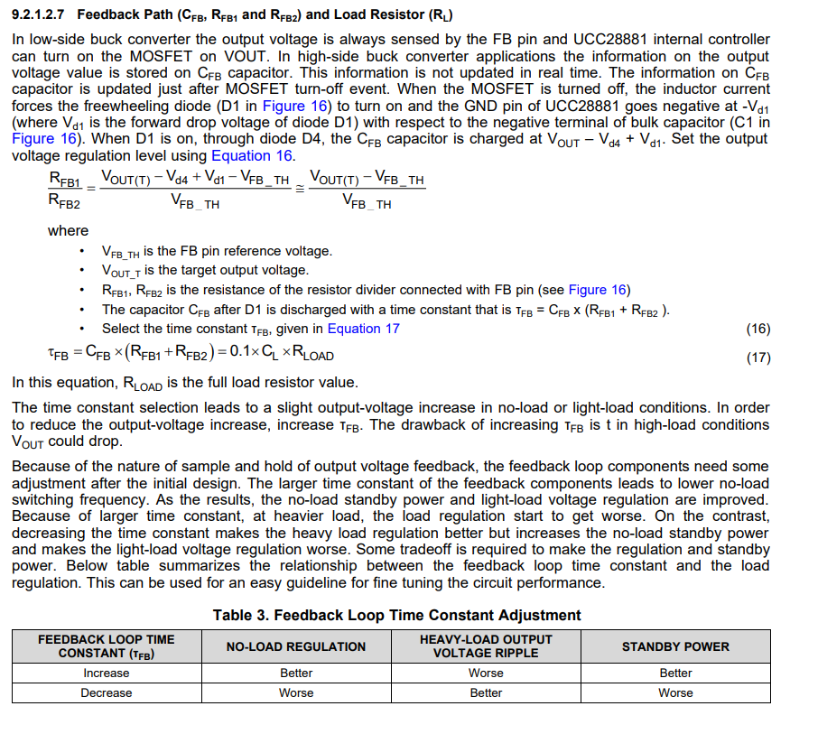

    UCC28881使用开/关控制、可提供最高精度为+/-10%的输出。   我会注意建议此器件本身使用离线降压至3.3V 输出。  相反、我建议您使用 UCC28881降低线路电压、然后使用 LDO 和/或串联导通稳压器调节输出电压。
    您可以通过调整 TFB 时间常数来提高 UCC28881输出调节。 以下信息将帮助您设置 TFB 时间常数。
    迈克
    根据下面的 EVM 信息(负载22mA)、它看到的输出电压超过10%、请推荐。
    此致、谢谢。
    尼森
    我 正在审查您的查询、并会很快回复您。
    UCC28881使用开关闭控制。  为了降低可闻噪声、TFB 具有较小的时间常数。  正如您观察到的、这会导致负载调节变化较大。
    则可以通过增大 TFB 来实现更佳的负载调节。  有关如何执行此操作的提示、请参阅以下内容。
